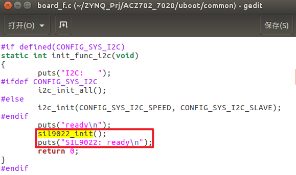

这里以添加一个sil9022的初始化程序到uboot里为例,由于sil9022要使用i2c来初始化,所以我们需要在uboot初始化i2c后,再使用i2c初始化sil9022。先找到初始化i2c的代码,它在uboot源码路径下的commom/board_f.c文件里,我们先在这个文件开头编写一个名为sil9022_Init的函数,然后在初始化i2c完成后的地方调用这个函数,并打印SIL9022: ready表示初始化完成。

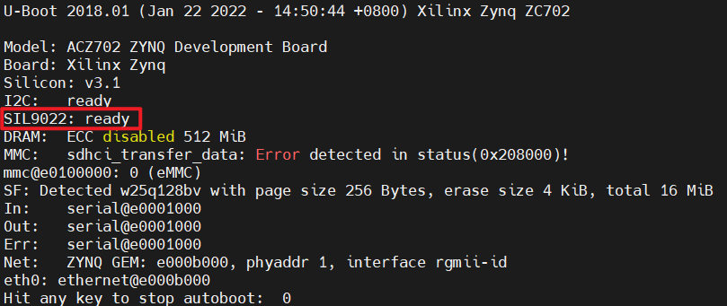

然后编译uboot,上板看看效果
我们添加的打印信息出现,说明添加的程序已经被执行。
这里只是举了个例子,有的操作确实更适合在uboot里执行,例如必须在内核启动前执行的程序,或者没必要在内核中执行的简单操作,都可以添加到uboot源码中。
