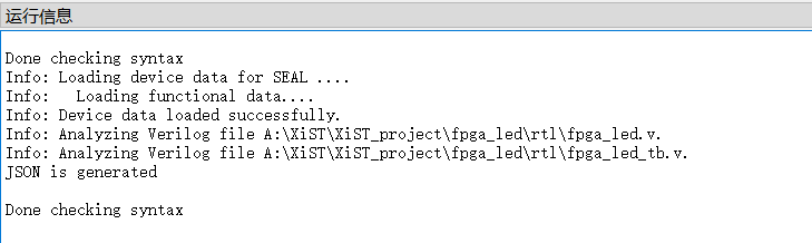

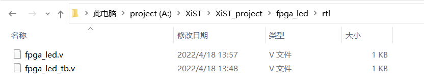

    语法检查无报错后保存到工程的rtl文件夹下。

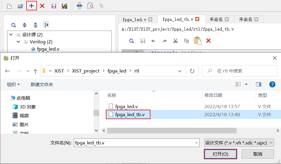

    仿真文件设计完成后我们就可以利用Modelsim进行工程的功能仿真测试。

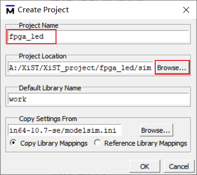

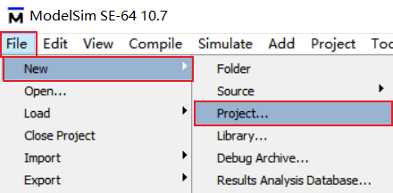

    打开Modelsim,在 Modelsim 中建立一个新的 project,选择File->New->project,如下图所示: 6.png
    进入建立新工程的设置界面。
    在“Project Name”栏中填写工程名,这里我们把工程命名为相对应的工程名“fpga_led”,“Project Location”是工程路径,点击“Browse”进行设置,根据需要我们把仿真工程保存到我们设计工程下,新建一个sim文件夹并选择。
    然后点击【OK】 按钮,进入下图所示界面:

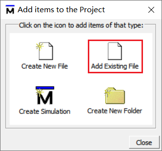

    从该图的选择窗口中看出,有四种操作可选择:Create New File(创建新文件)、Add Existing File(添加已有文件)、Create Simulation(创建仿真) 和 Create New Folder(创建新文件夹)。

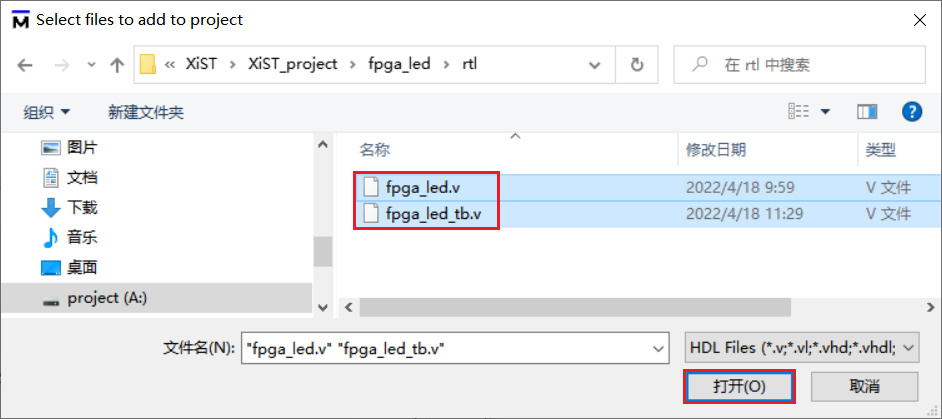

    这里选择“Add Existing File”(添加已有文件)。

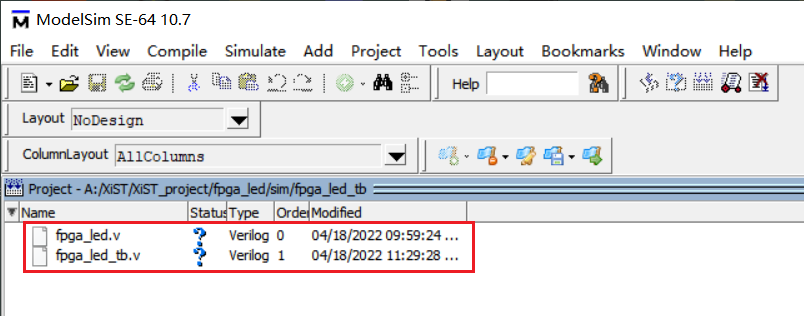

    添加我们的工程设计文件“fpga_led.v”、 “fpga_led_tb.v”,如下图所示:
    现在可以看到在Modelsim中添加了我们的工程设计文件,

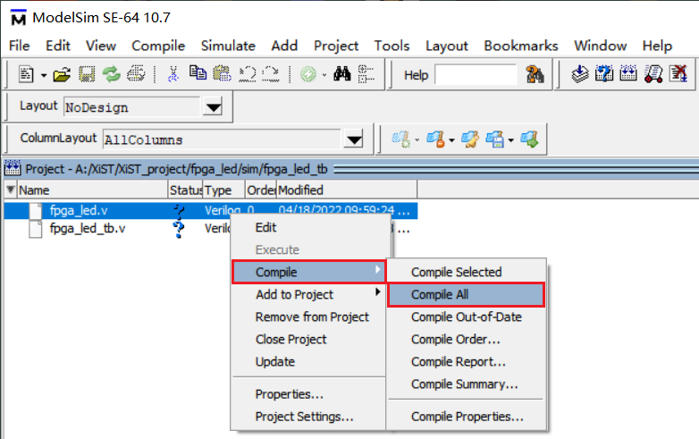

    1.3 编译仿真文件
    编译的方式有两种:

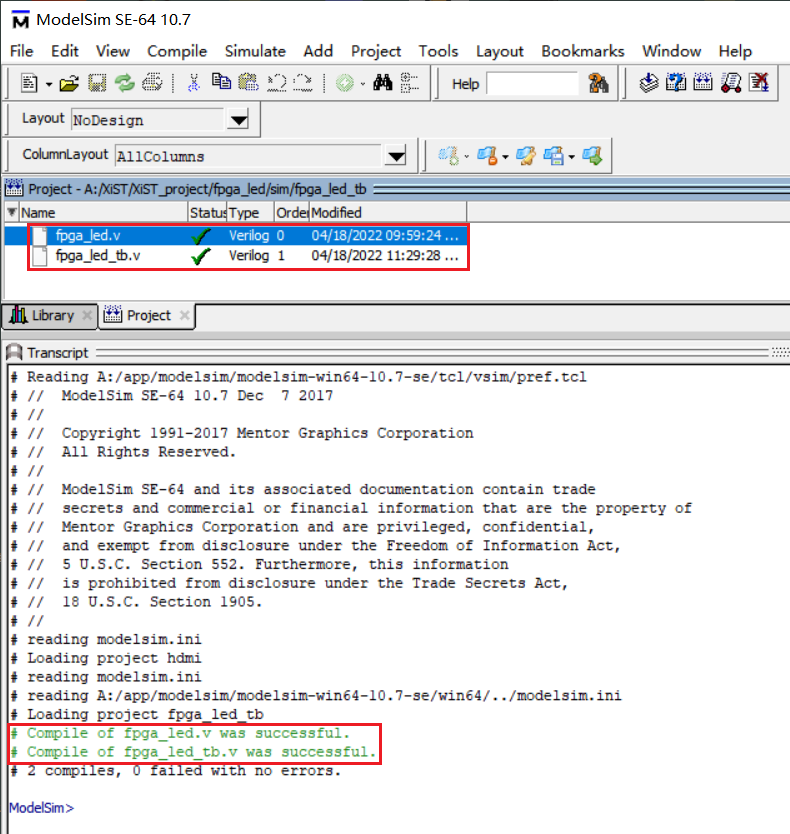

    1、Compile Selected(编译所选文件)。编译所选功能需要先选中一个或几个文件,执行该命令可以完成对选中文件的编译;
    2、 Compile All(编译全部文件)。编译全部功能不需要选中文件,该命令是按编译顺序对工程中的所有文件进行编译。

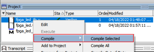

    右击需要编译文件,选择 Compile->Compile All 如下图 所示:
    文件编译后“Status”中的“?”变为“√”表示编译通过。
    还有两个在设计中不希望出现的状态:编译错误(显示红色的“×”)和包含警告的编译通过(对号的后面会出现一个黄色的三角符号)。
    编译错误即 Modelsim 无法完成文件的编译工作。通常这种情况是因为被编译文件中包含明显的语法错误,Modelsim 会识别出这些语法错误并提示使用者,使用者可根据 Modelsim 的提示信息进行修改。

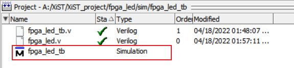

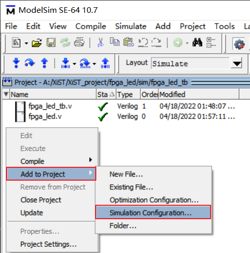

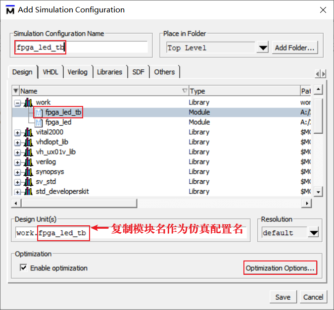

    编译完成后,接下来我们就开始配置仿真环境,我们在project 状态栏中右键点击,选择“Add to Project”-> “Simulation Configuration…”并点击。
    进入Add SimulationConfiguration 页面,我们在 Design 标签页面中选择 work 库中的“fpga_led_tb”模块作为设计顶层,点击复制模块名作为仿真配置“Simulation Configuration Name”的命名,确保命名保持一致。在复杂的工程设计中,我们可以设计多个不同的仿真配置顶层对工程进行仿真测试。

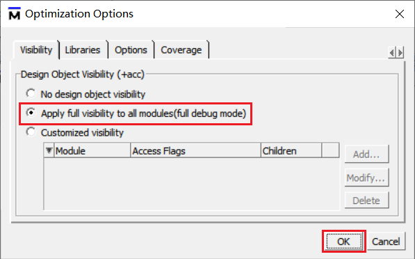

    点击“Optimization Options...”,在“Optimization Options..”设置栏选择“Apply full visibility to all modules(full debug mode)”,点击“OK”。

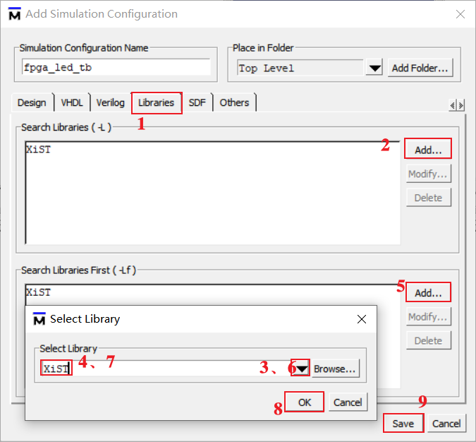

    点击进入“Libraries” 设置栏,在“Search Libraries (-L)”一栏点击“Add…”添加我们新建的智多晶的库文件“XiST”,在“Search Libraries First (-Lf)”同样选择库文件“XiST”,点击“Save”。
    保存配置后在“project”栏产生了仿真配置文件“fpga_led_tb”。

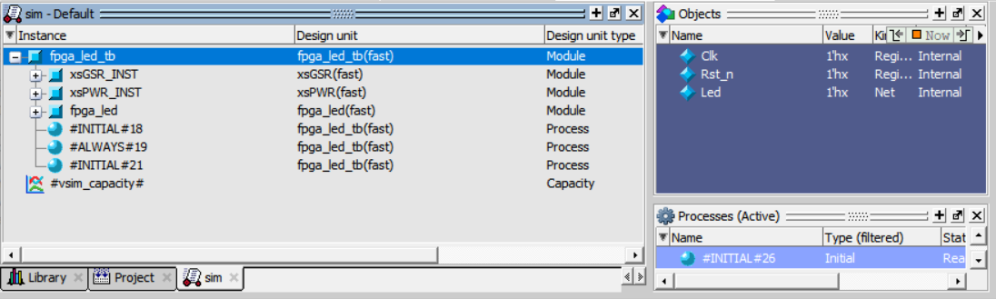

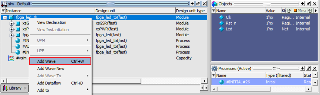

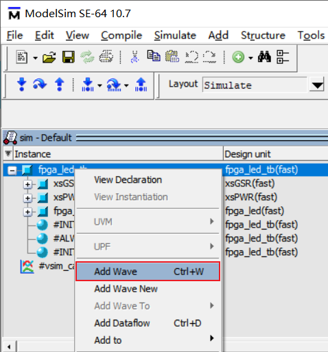

    点击“fpga_led_tb”文件,进入“sim”仿真界面。
    在“sim”界面我们可以添加我们想要观察模块的波形,选中模块,右键点击选择“Add Wave”。

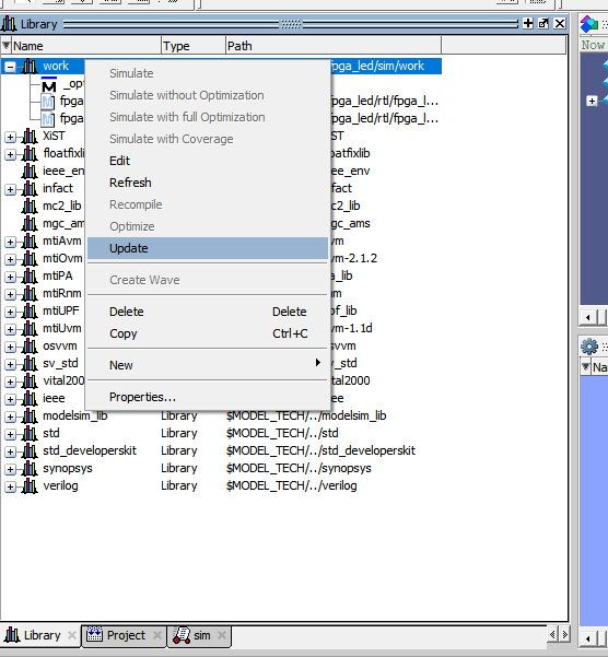

    右键单击“work”点击Update将“fpga_led_tb”文件更新在“work”栏

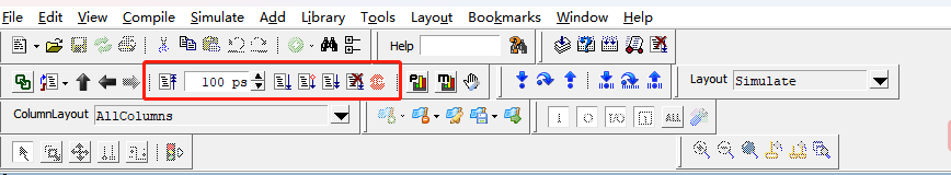

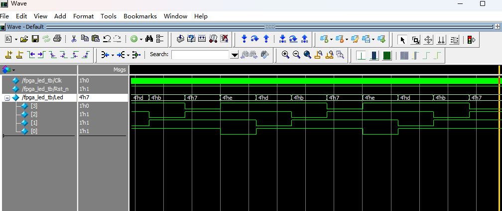

    “Run all”之后可以回到“Wave”观察模块的仿真。
    此时点击“Zoom Full”可以快速观察到波形。
    在波形图中可以观察到,通过延时计数,实现了对4个led的亮灭控制。

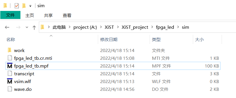

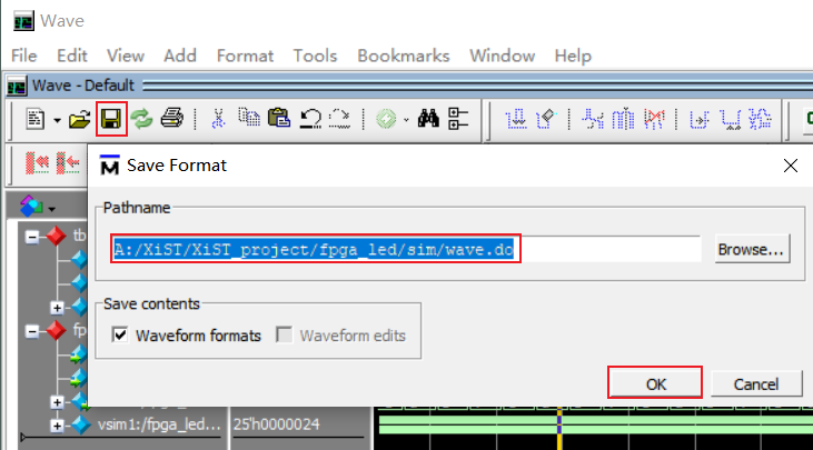

    点击保存可以把我们添加的模块信号进行保存,方便下次快速调用。点击保存图标后,添加的信号文件“wave.do”会默认保存在工程的仿真文件sim中。

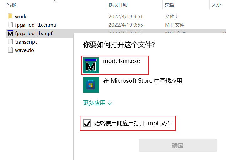

    在关闭仿真后,读者需要重新打开仿真,只需要打开“.mpf”文件。
    在首次打开“.mpf”时,系统不会默认选择用Modelsim打开,读者就需要手动设置“.mpf”文件打开的方式,安装多个版本Modelsim的读者还需要注意设置对应版本的Modelsim软件,实验安装的版本为modelsim-win64-10.7-se。

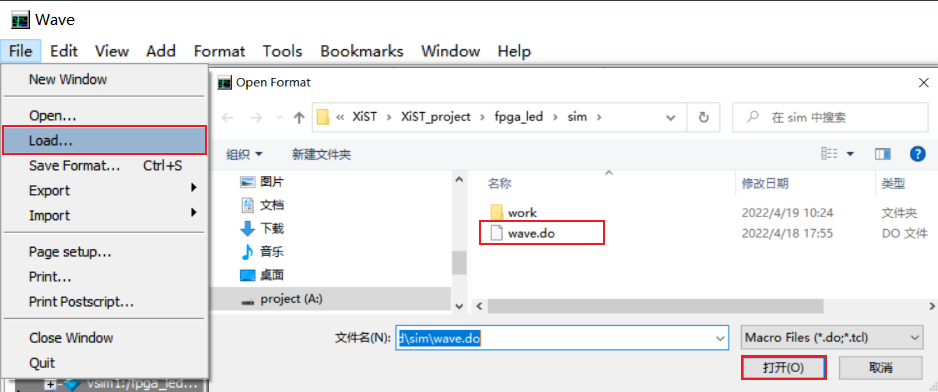

    如果读者保存过波形文件“wave.do”,可以快速调用“wave.do”进行波形的添加,在进行复杂项目的开发时调用“wave.do”会节省我们仿真的时间。
