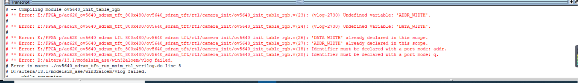

cmera_init 仿真报这种错为什么

     楼主| 发表于 2022-4-26 10:38:18 | 显示全部楼层
    admin 发表于 2022-4-26 10:10
    报错说的哪个文件,你贴的代码又是哪个文件,提供的信息和报错没啥关联
    报错的是 camera_init_table_rgb文件 贴的是我写的tb文件

     楼主| 发表于 2022-4-26 10:40:20 | 显示全部楼层
    就是这个文件报错

    发表于 2022-5-7 13:53:11 | 显示全部楼层
    清风馥 发表于 2022-4-26 10:40
    就是这个文件报错
    modelsim语法检查比较严格,把parameter定义放到端口列表里面用#一起定义,这样ADDR_WIDTH就不会报未定义错误了
