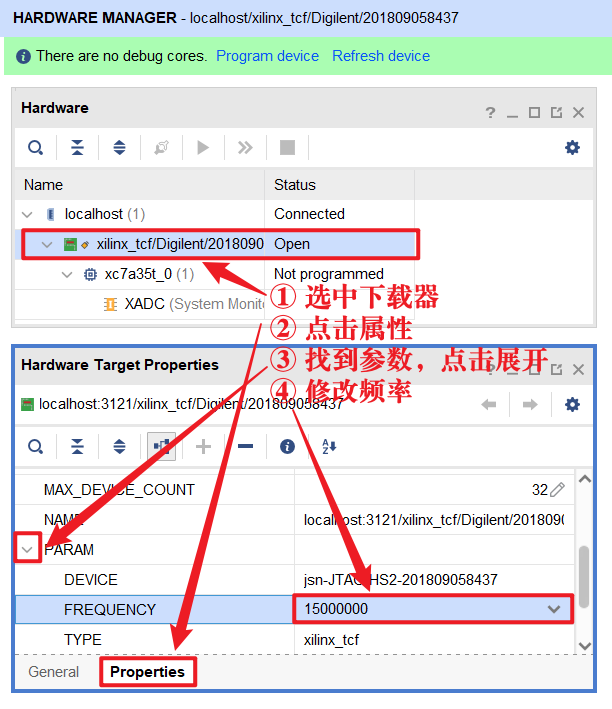

Vivado下调速
1.在Vivado中连接下载器(接不接开发板都行)
2.按照下图的步骤修改下载器速率(不同版本的下载器最高速度不同)

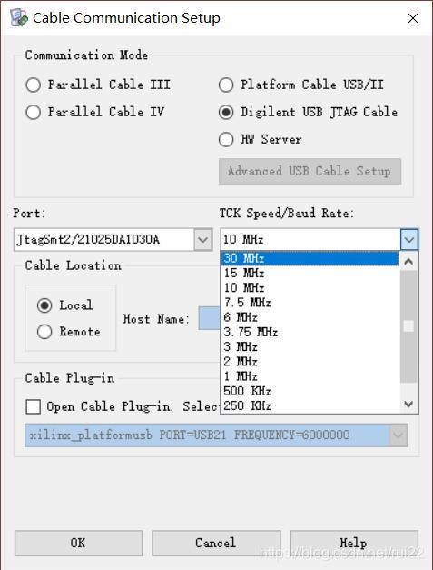

ISE下修改速度
ISE可以在impact中修改速度。
打开下载器的设置(Cable Setup),如下图
