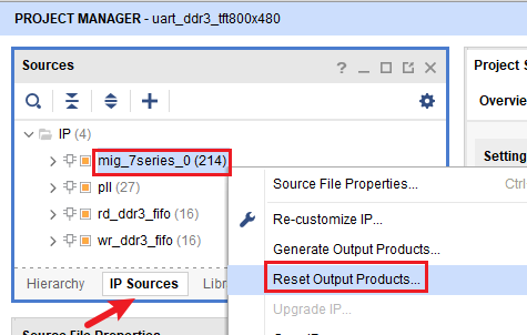

    1、在IP栏找到MIG IP ,鼠标右键在选项中找到Reset Output Products...并进行点击,这个时候就将IP进行了“复位”处理,IP相关的文件进行了一次清理。

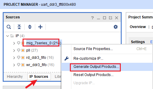

    2、在IP栏找到MIG IP ,鼠标右键在选项中找到Generate Output Products...并进行点击,这个时候就将IP进行了重新生成操作。

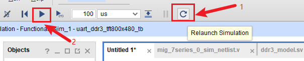

    3、回到仿真界面,先点击下图1处图标(Relaunch Simulation),然后点击2处图标(Run All),重新进行仿真。对于修改了原代码或IP文件,都可以通过这两个步骤进行仿真的更新或重启。
    4、一般经过上面3个步骤可以解决问题,如果是自己编写的仿真文件,经过上述步骤仍未解决,可以检查MIG IP时钟复位是否正常,仍未解决或有其他新的问题可以下方留言或小梅哥FPGA技术群咨询。
