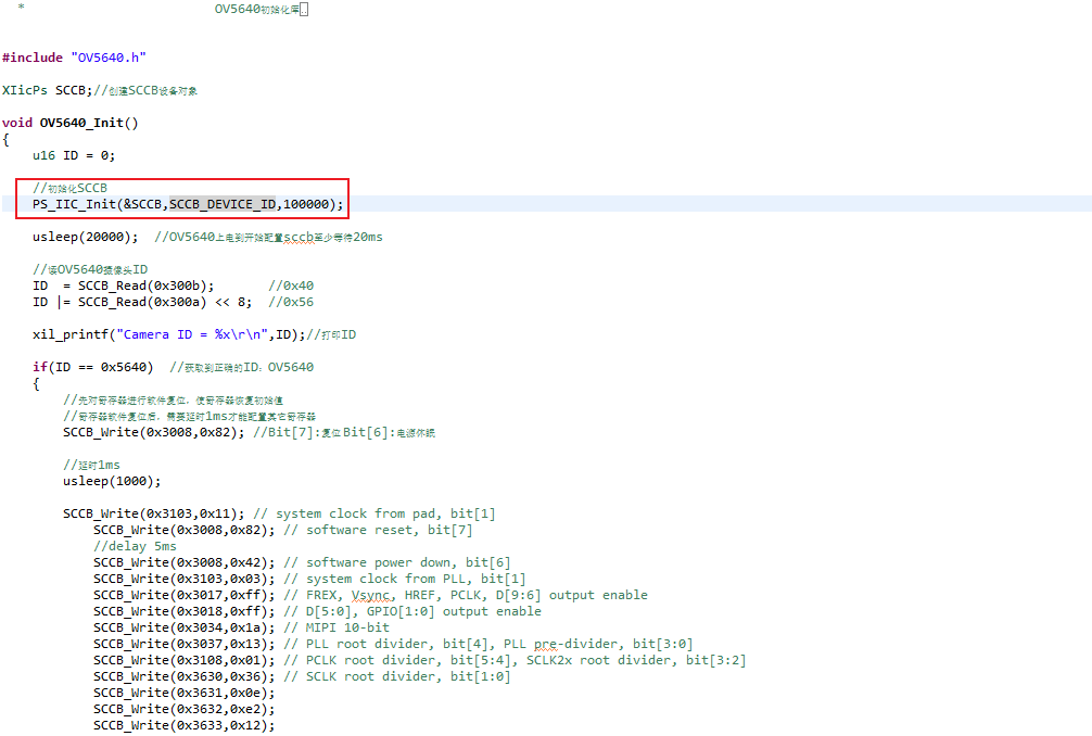

添加完成后我们还需修改设备ID,在我们提供的OV5640和PS_IIC库中,都是默认使用的PS_IIC_0,我们需要双击打开PS_IIC.h文件,添加对PS_IIC_1的定义,语句如下:
#define SCCB_DEVICE_ID XPAR_XIICPS_1_DEVICE_ID
随后双击打开OV5640.c文件,将其中PS_IIC_Init()函数的第二项参数修改为SCCB_DEVICE_ID,即将摄像头的初始化接口设置为PS_IIC_1,如下图所示:
完成后保存修改,连接好硬件,将烧录文件下载到开发板中

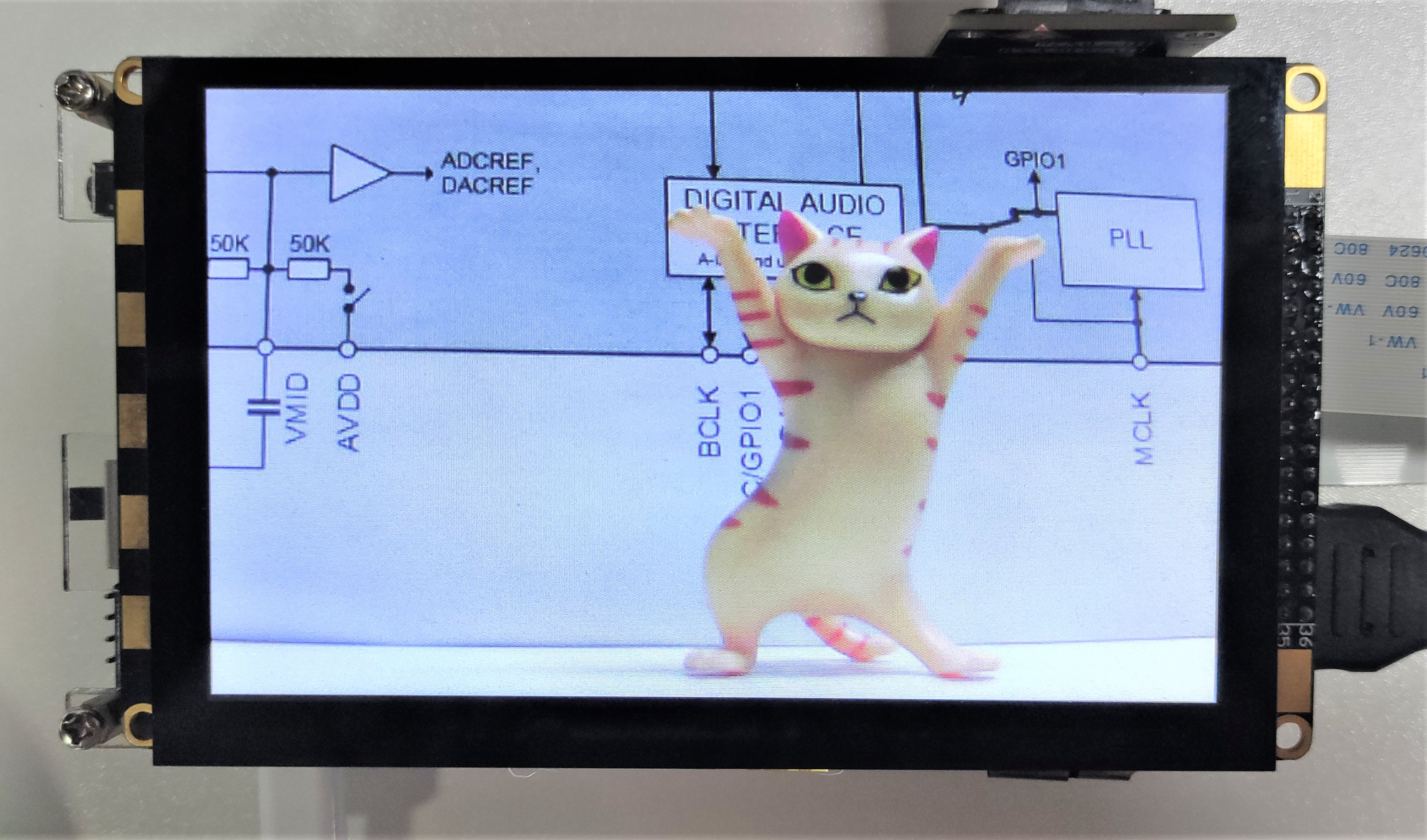

手机实物拍摄图:
手机拍摄TFT显示图:
手机拍摄HDMI显示图:
