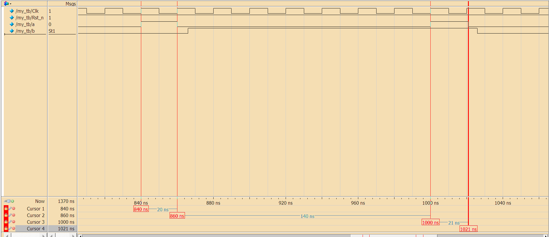

RTL仿真中,由于对传输延时时间的模拟不够精确,对于某些信号的检测会与现实不符,下面演示会漏掉的一类信号。
RTL 代码功能:Clk 上升沿检测到 a==1 会使 b 翻转。
module my(
    Clk,
    Rst_n,
    a,
    b
input   Clk;
input Rst_n;
input a;
output reg b;
always@(posedge Clk or negedge Rst_n) begin
    if(!Rst_n)
        b <= 0;
    else if(a == 1)
        b <= ~b;
end
endmodule
testbench
`timescale 1ns/1ns
`define Clk_period 20
module my_tb;
reg Clk, Rst_n, a;
wire b;
my my(
    .Clk    (Clk),
    .Rst_n(Rst_n),
    .a      (a),
    .b      (b)
initial Clk = 1;
always#(`Clk_period/2) Clk = ~Clk;
initial begin
    Rst_n = 0; a = 0;
    #(`Clk_period*20+17);
    Rst_n = 1;
    @(posedge Clk);
    a = 1;
    #(`Clk_period);
    a = 0;
    @(negedge Clk);
    a = 1;
    #(`Clk_period + 1);
    a = 0;
    #123;
    @(negedge Clk);
    a = 1;
    #(`Clk_period);
    a = 0;
    #200;
    $stop;
end
endmodule
RTL仿真如下
可见,第一次 a=1 被完全漏掉了,没有检测到,第二次却被检测到,仅仅因为多延时了1ns。
第一次,Clk 的上升沿之后将 a 置 1,但是在下一个 Clk 上升沿,仍然会检测到 a 为 0,也就是 a=1 的时长小于一个时钟周期,恰巧藏进一个完整的时钟周期里面,而不会被检测到a==1。
第二次,Clk 的上升沿之后将 a 置 1,在下一个 Clk 上升沿,检测到 a 为 1,1ns 之后,a 被置为 0显然是这延长的 1ns 起了作用,这样的RTL仿真绝对不是我们想要的,接下来看看 后仿真。

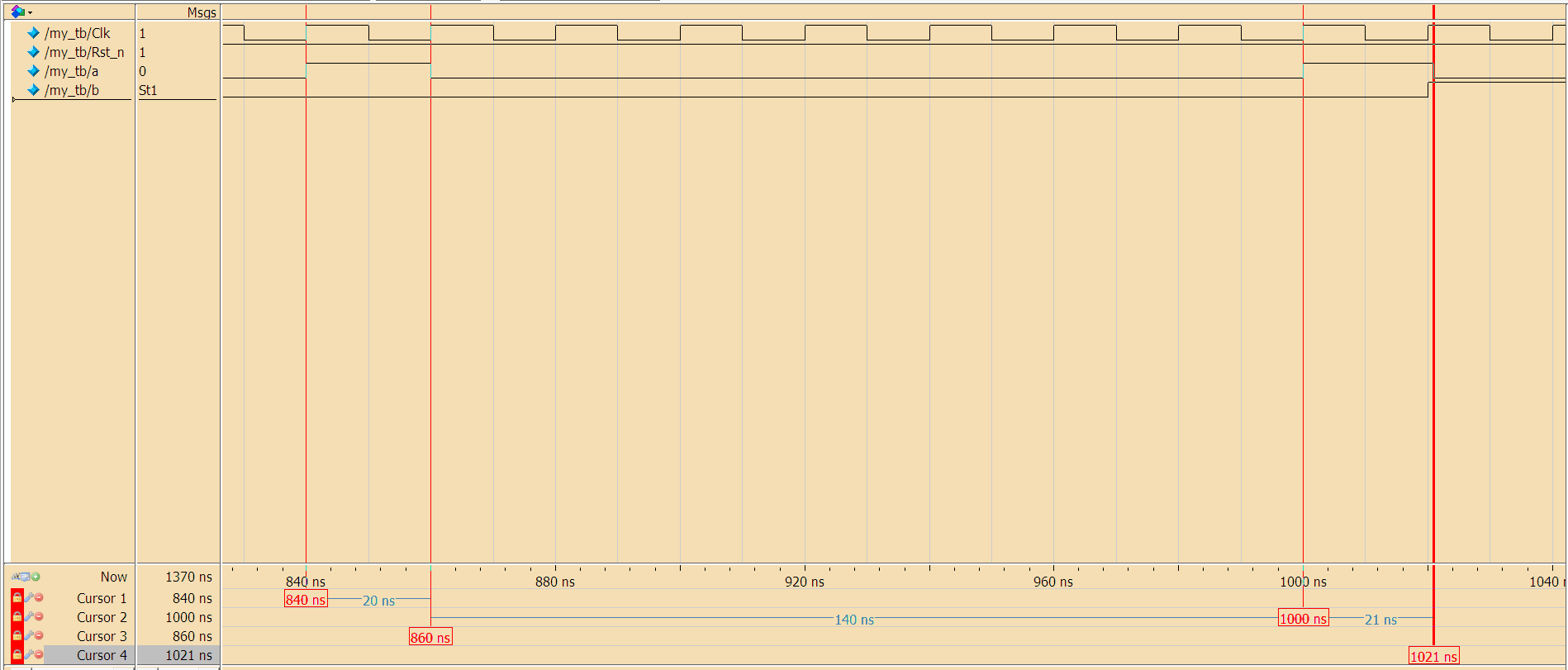

a=1 第一次就被检测到了!
a=1 的时间没有延长,甚至时刻都与 RTL 仿真一致,但是这样的结果是我们所预期的
结论:RTL 仿真对于传输延时时间的模拟有一定的局限性,写 RTL 仿真代码的时候要注意这个问题,如果前方真不理想,不妨试试后仿真 或者 给信号加一些延时来模拟传输延时时间。

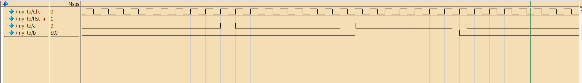

发表于 2023-12-2 10:50:07 | 显示全部楼层
这是楼主代码的Iverilog仿真图,没有楼主说的问题。

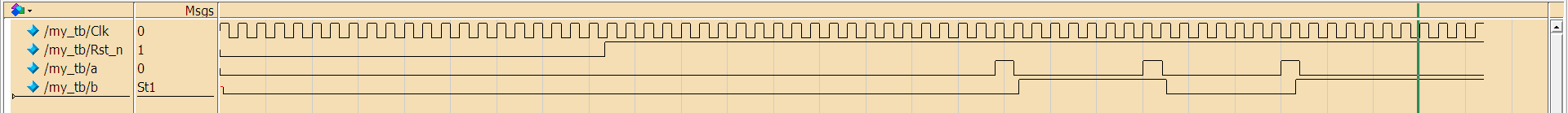

发表于 2023-12-2 11:27:18 | 显示全部楼层
把答主代码钟首次出现的@(negedge clk)改为 #123;@(posedge clk);在modelsim中得到了和答主一样的图和结论。
但在Iverilog中,得出了预想结果
这说明1. modelsim药丸^-^
2.其实modelsim也没错,实际硬件出现这种波形,很有可能由于内外信号边沿稳定时间不绝对一致而产生零星漏检测。
3.所以FPGA才强调时钟时序。
