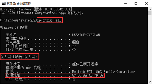

    硬件连接好之后我们就可以开始对以太网的连接设置。首先,我们需要查看道自己电脑网卡的 MAC 地址,就在 DOS 命令窗口,用 ipconfig–all 命令查看。完成网口发送模块的设置。

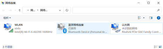

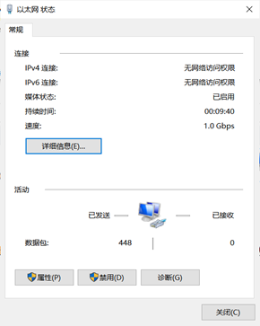

    在电脑上进入【控制面板】->【网络连接】->【以太网】->【更改适配器选项】,查看网络连接状态。需要看到在活动网络中有本地连接存在,才表明开发板和电脑的网络才已经连通。此时如果重新下载sof文件到开发板中,会发现此本地连接会先消失,然后再重新出现。至于显示的无法连接到网络选项,意思是指无法连接到互联网获取网络上的数据,这是正常的,无需在意。
    点击“本地连接”文字,以查看该网络状态,确认当前连接速度为千兆速率(1000.0Mbps)

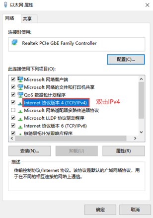

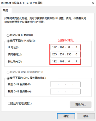

    上板验证的目的 IP 固定设置的 192.168.0.3,端口号固定设置为 6000。这些可根据实际情况更改,需与 FPGA 网口相连接的电脑网口的配置保持一致。在上述本地连接状态中,点击属性,并在弹出的属性对话框中双击【Internet协议版本 4 (TCP/Ipv4)】选项,然后再弹出的属性对话框中设置静态IP地址。如下图所示。

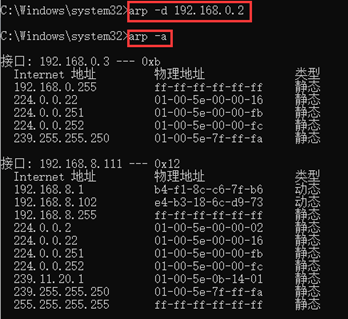

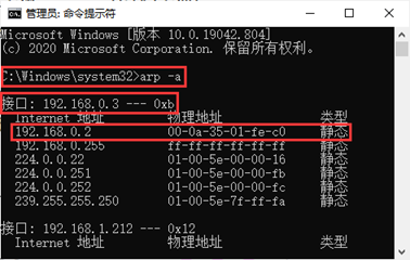

    绑定后我们可以用arp  -a命令来查看PC上绑定的结果,如下图所示:

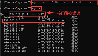

    例如将IP192.168.0.2绑定到错误的接口(WiFi)。
    为了更正回来,我们可以先用arp-d命令将该IP删除,命令如下:
    arp -d 192.168.0.2
    绑定时可暂时禁用其它网络接口,“网络连接\状态\更改适配器选项\网络禁用”,这样可确保IP绑定到以太网接口。

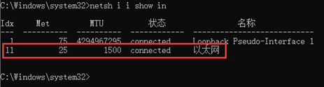

    接下来使用netsh指令查看本地连接以太网的Idx值,命令如下:
    netsh i i show in
    可以看到这里笔者电脑以太网的Idx为11,接着我们根据这个值来绑定arp,命令如下:

    接下来我们使用arp -a命令查看,即可看到IP地址已经绑定成功。
