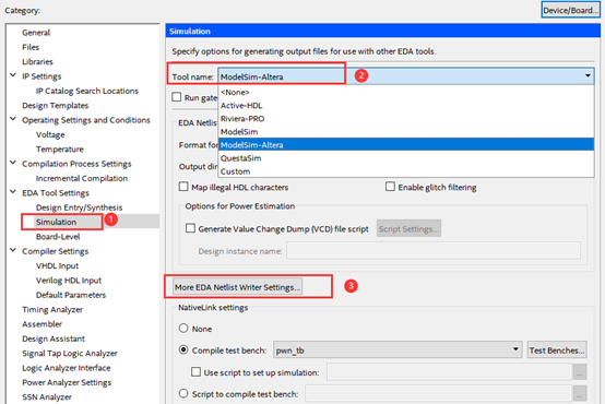

    解决方案
    1、在工程顶层文件上右键打开setting菜单。
    2、点击simulation菜单,在下拉菜单选择好仿真工具后(如这里选择的ModelSim-Altera),点击下方More EDA Netlist Writer Setting
    3、将Generate function simulation netlist的off调整为on,然后点击OK确认。
    再次全编译,即可看到不再报告生成网表错误。
    注意事项
    该错误只是在配置完工程仿真相关步骤,并且在setting中设置了默认仿真工具时会进行如下报告。如果需要进行门级仿真,需要将上图中Generate function simulation netlist再改回off状态并全编译允许这个错误发生。否则门级仿真无法启动。
