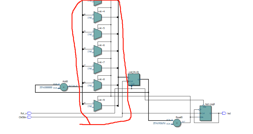

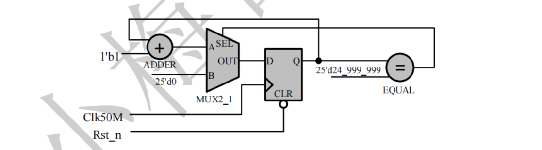

看RTL视图时二选一选择器怎么设置成只显示一个模块跟文档里的这种一样,而不是所有的位都是一个模块的形式

    软件版本问题,13.0就是你想要的效果

    我现在用的就是13.1版本,RTL图就是第二幅图,看起来太别扭了。不知道QUARTUS能不能同时装两个版本
