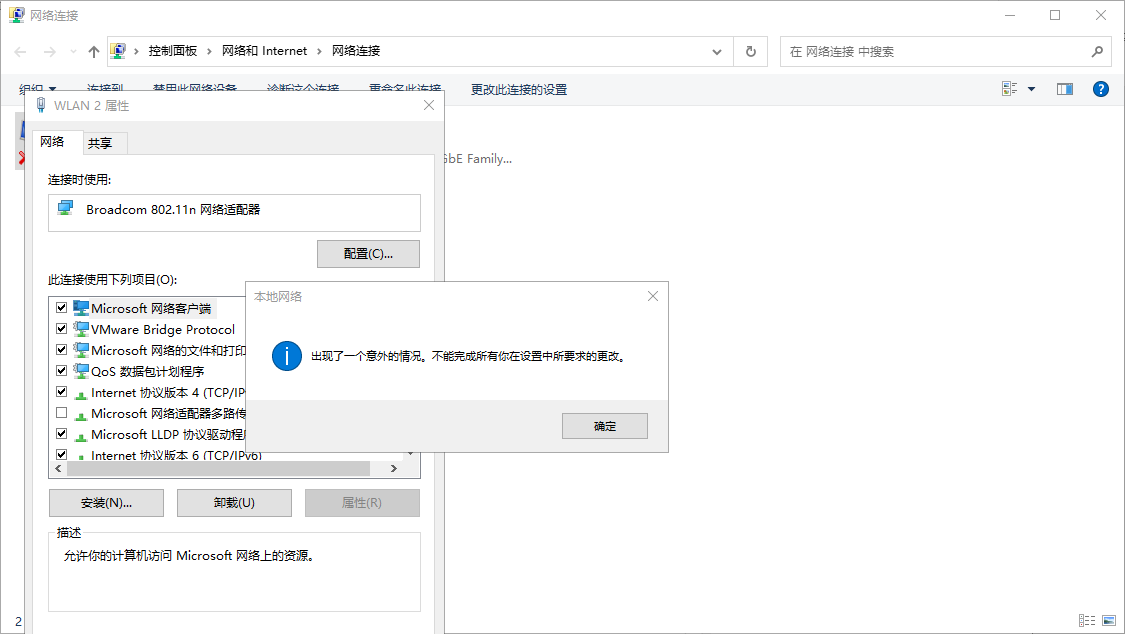

问题描述

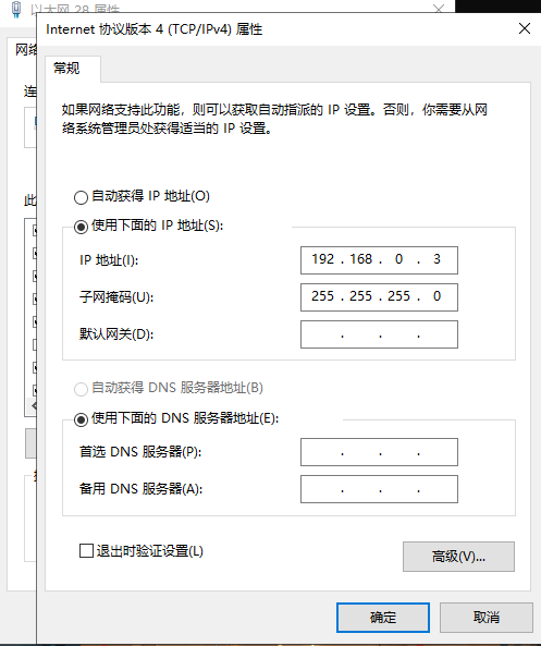

在进行ACZ702开发板上手测试时,修改静态IP,发现windows提示“出现了一个意外的情况,不能完成所有你在设置中所要求的更改”。如下:

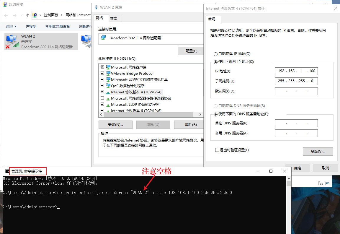

出现这种情况,通常都是相关驱动缺少部分文件造成的,此时我们可以使用管理员权限打开 cmd,在其中输入以下代码来修改静态 IP:
netsh interface ip set address "以太网名" static 静态IP 255.255.255.0
其中,以太网名和静态IP为需要用户自己输入的部分,以太网名通常由“以太网”+“空格”+“数字”组成,用户输入时,注意不要忘记空格。
示例
将WLAN 2设置为静态IP192.168.1.100
要想恢复为自动获取IP地址也非常简单,同样是管理员身份运行cmd,在其中输入以下代码即可:
netsh interface ip set address "以太网名" dhcp
同样的,这里的以太网名由“以太网”+“空格”+“数字”组成

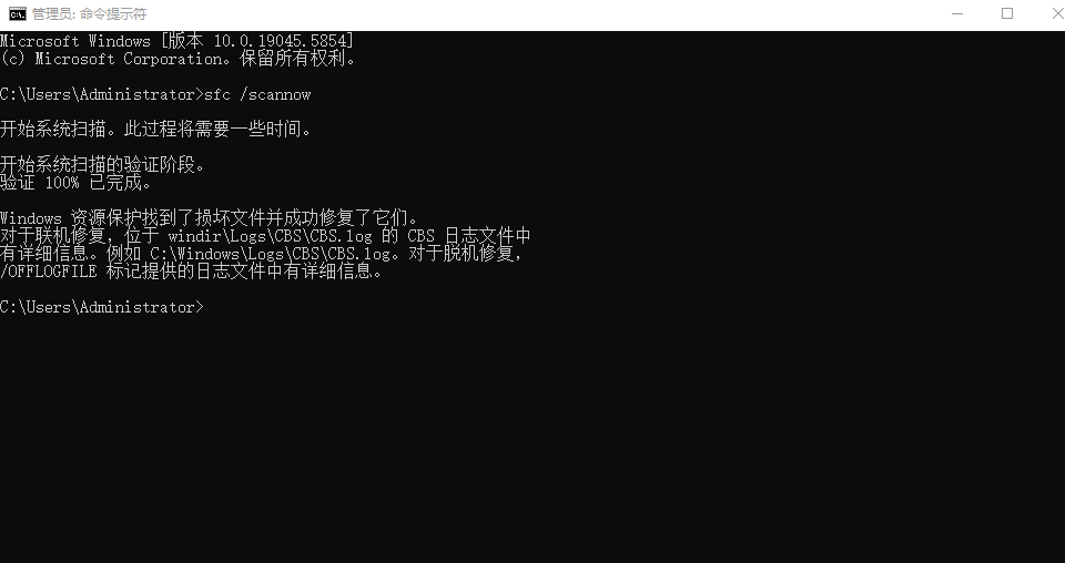

解决方法二
另一种思路便是修复系统文件,以管理员权限打开命令提示符,然后输入下方指令并回车
sfc /scannow
指令会运行系统文件检查器,并对损坏的文件进行修复
修复完成后再次尝试,修改IP地址成功。
