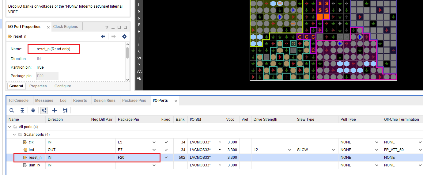

最近在进行工程移植时,出现了部分引脚无法修改的情况,如下图:
可以看到,reset_n信号引脚分配处并没有下拉项,上方的IO端口特性中也显示了此时该引脚为只读状态。这是在移植时由于更改了芯片型号,部分引脚无效被软件“锁定了”导致的。这里直接给出解决办法。

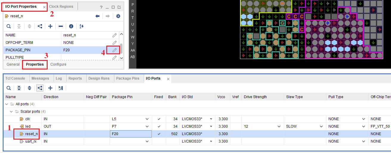

【方法1】在属性中直接修改引脚分配
选中无法修改的引脚,找到IO端口属性,在属性栏中找到PACKAGE_PIN,点击右侧的笔迹图标修改待分配引脚后回车保存即可完成修改。

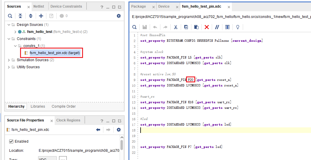

【方法二】修改xdc文件
由于我们在GUI界面中进行的所有约束操作,最终都会转化为约束语句存放在xdc文件中,所以这里我们也可以直接对xdc文件中对应信号约束语句作修改
xdc文件位置如图,打开可以看到第9行语句正是对reset_n信号的引脚分配语句,这里直接将F20修改为我们想要分配的引脚后保存即可完成修改。
