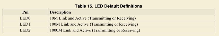

从RTL8211F-CG数据手册中可以3个led,分别表示10M、100M、1000M的Active和Link。

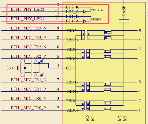

现在查看ACZ702原理图,可见LED1是接在绿灯,LED2是接在黄灯上
继续在数据手册中,找到Table 16,如下图所示,LED0~LED2是由Reg 16控制。

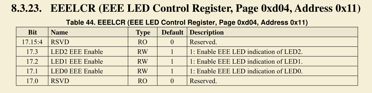

2、设置EEELCR寄存器
此寄存器作用是控制和监控EEE功能中的链路变化状态。我们需要先关闭它,以免影响接下来的操作。
注意:代码是以linux中举例,但是原理都是通用的
#(1)首先切换到页面0xd04
./mdio-tool w eth0 0x1f 0xd04
#(2)读取 EEELCR 寄存器值,笔者返回值为0x600f
./mdio-tool r eth0 0x11
# (3) 将位1到位3,写入0;禁用EEE
./mdio-tool w eth0 0x11 0x6000
# (4) 切回默认页面
./mdio-tool w eth0 0x1f 0x0000
