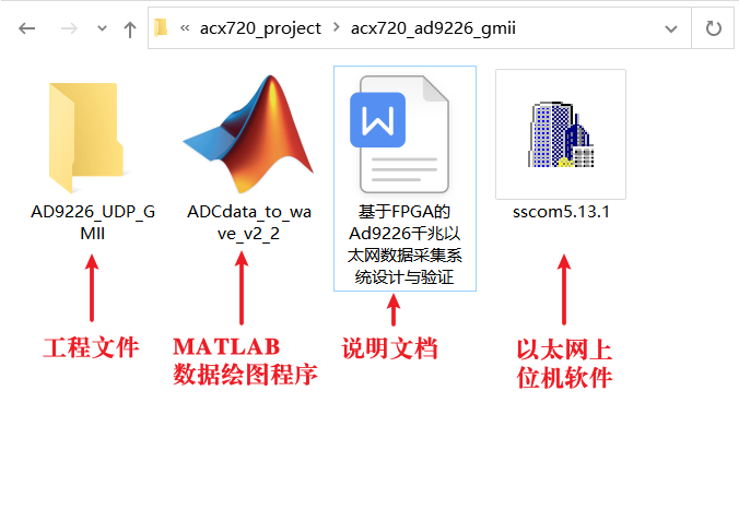

    本次实验配套的文件压缩包名为ACX720_AD9226_GMII.zip,解压后可得到配套的工程文件,说明文档和调试工具。
    图 1 实验配套的文件
    1、ACX720_AD9226_GMII.zip:基于ACX720开发板VIVADO平台AD9226数据采集系统源工程
    2、 ADCdata_to_wave_v2_2.m:基于MATLAB的采样结果数据处理函数
    3、实验简易说明
    4、sscom5.13.1: 网口调试工具

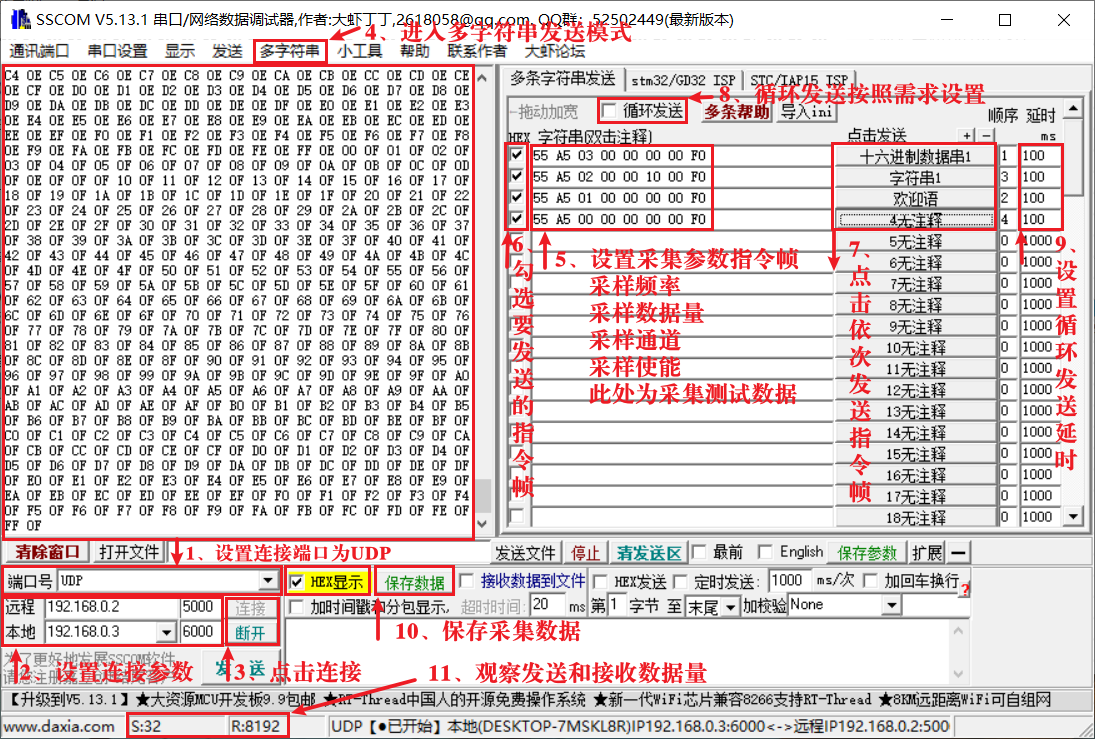

    打开sscom5.13.1网口调试工具,依次设定好UDP端口,端口连接设置,然后打开网口。点击多字符串,点击勾选四个指令栏,填入指令:
    采65536个数据,则设置为:55 A5 02 00 01 00 00 F0
    采样通道为第一通道,则设置为:55 A5 01 00 00 00 01 F0
    采样通道为第二通道,则设置为:55 A5 01 00 00 00 02 F0
    采集测试用数据,通道则设置为:55 A5 01 00 00 00 00 F0
    采样的速率为50M,指令设置为:55 A5 03 00 00 00 00 F0,
    采样的速率为5k,指令设置为:55 A5 03 00 00 27 0F F0
    采集使能指令帧设置为:55 A5 00 00 00 00 00 F0
    清空计数器和接收区后,从上到下依次点击勾选的1,2,3,4条数据串发送按钮,数据设定完成后开始采集,网口调试助手设置界面如图 3 所示。
    图 3 网口调试设置

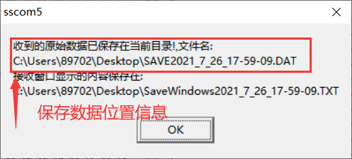

    图 4中可以看到,点击网口助手保存数据会产生两个数据文件,第一个是DAT格式的数据文件,第二个是文本格式的数据文件,读者可根据自身需求对不同格式的文件进行调用,本次实验调用的的是DAT格式的数据文件。采集数据文件路径都与安装的调试助手的路径有关,在网口调试窗口中点击数据保存时会有显示,下图显示的是sscom5.13.1网口调试工具安装于桌面的数据保存路径。
    图 4 保存数据位置信息

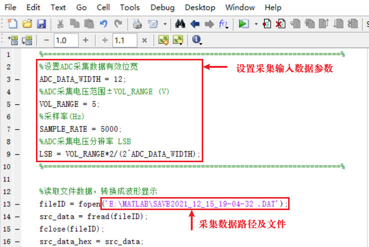

    打开ADCdata_to_wave_v2_2.m,MATLAB采样结果数据处理函数如图 6所示。
    图 6 MATLAB数据分析程序
    打开matlab代码的工程文件,修改好文件路径,进行保存后点击运行就可以进行图形的绘制。在进行新一次的数据绘制分析前要关闭前一次的图形绘制窗口,否则会导致新数据的图形绘制无法加载。输出得到的波形如图 7,图为绘制采集的20kHz输入信号波形图。
