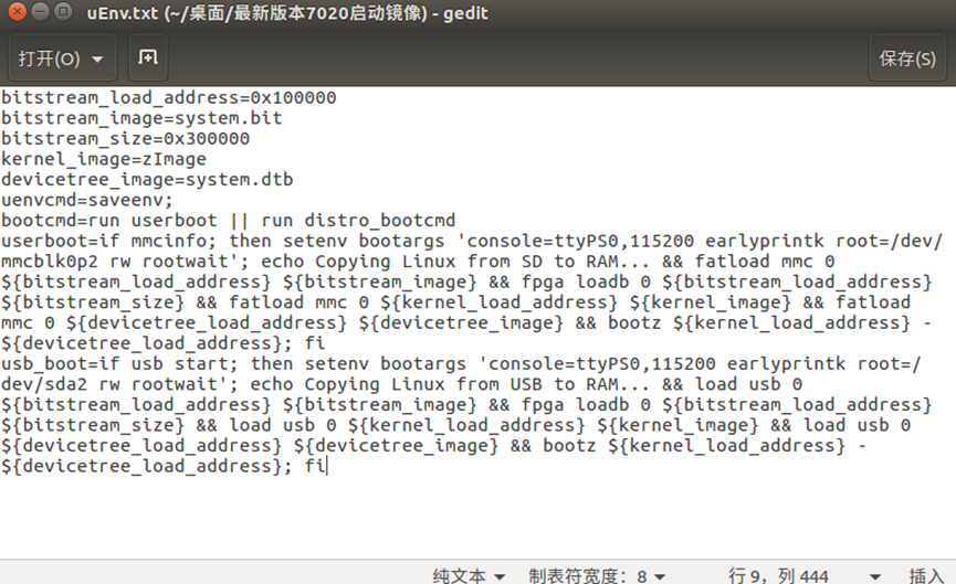

一、创建uEnv.txt文件
直接创建一个名为uEnv的txt文件,将要添加或修改的环境变量以“环境变量名=环境变量值”的格式写在文本里。如下图

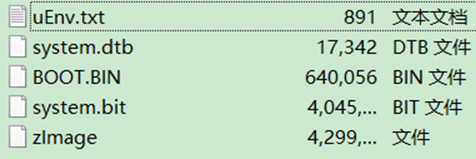

然后把uEnv.txt文件放在sd卡的启动分区,和内核镜像放在一起
