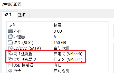

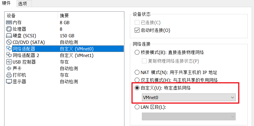

1.在VMware中选择“虚拟机设置”,点击“添加”来添加一个“网络适配器”
2.添加后分别选择两个网络适配器,将其连接分别修改为“自定义”的“VMnet0”和“VMnet1”
修改完毕后如下图所示

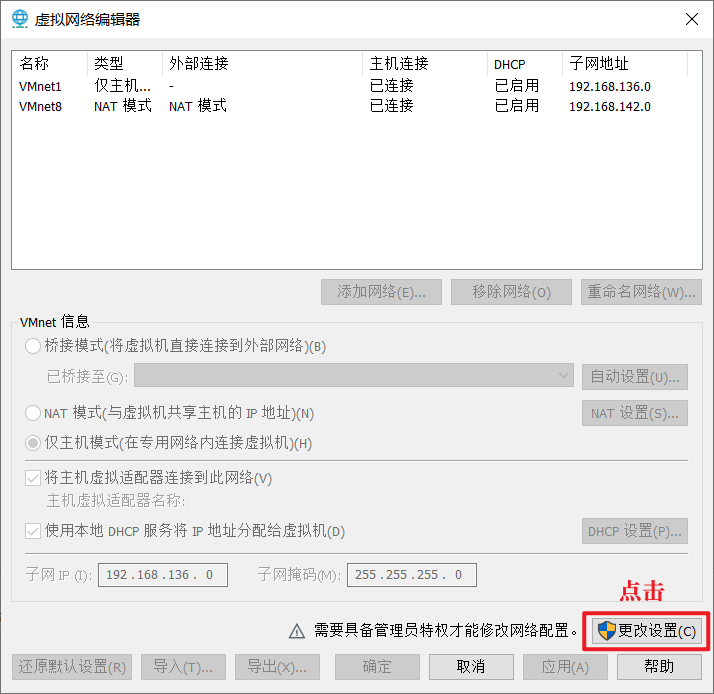

4.点击“更改设置”

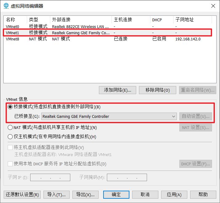

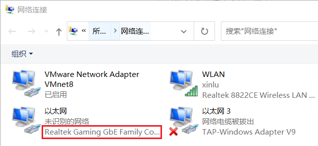

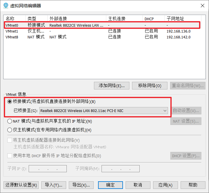

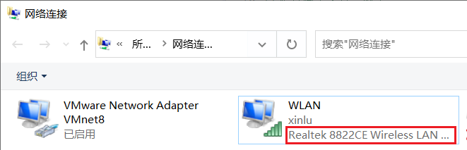

5.修改“VMnet0”桥接到WIFI网卡,可以在网络适配器窗口查看Wifi网卡的名称
6.修改“VMnet1”桥接到以太网,同样在网络适配器页面可以查看到以太网卡名称

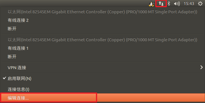

7.点击“确定”,然后开启虚拟机,点开右上角的网络图标,选择“编辑连接”

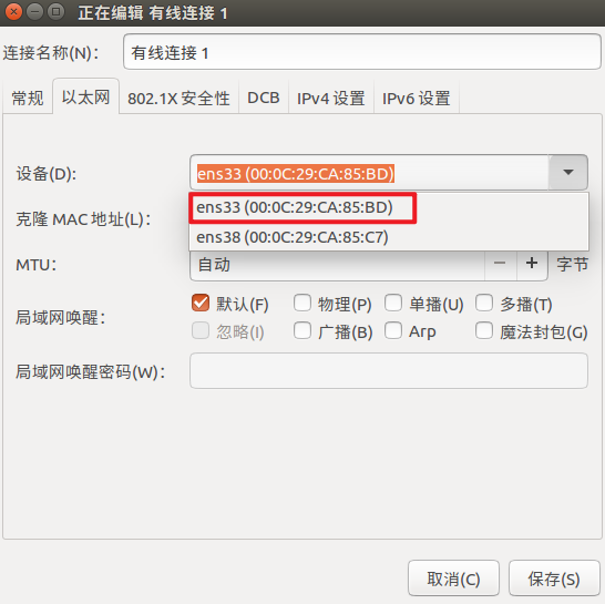

8.在网络连接界面双击“有线连接1”,进入编辑界面

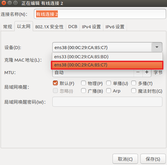

9.在编辑界面的“以太网”子界面,选择设备为ens的第一项,然后点击“保存”
10.同样的方式修改“有线连接2”的以太网设备为ens的第二项

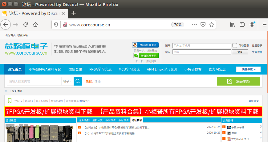

13.打开虚拟机的浏览器,测试联网功能,成功联网!

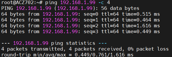

14.使用开发板ping虚拟机的网络,测试网口连接功能,成功ping通!
