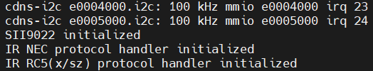

4.由于这里默认配置为“y”,也就是默认加载该驱动,因此直接编译内核,生成新的内核镜像即可。
5.使用新的内核镜像替换旧的,重新启动linux系统,就会发现sii9022芯片在开机后已经被初始化完毕了。
